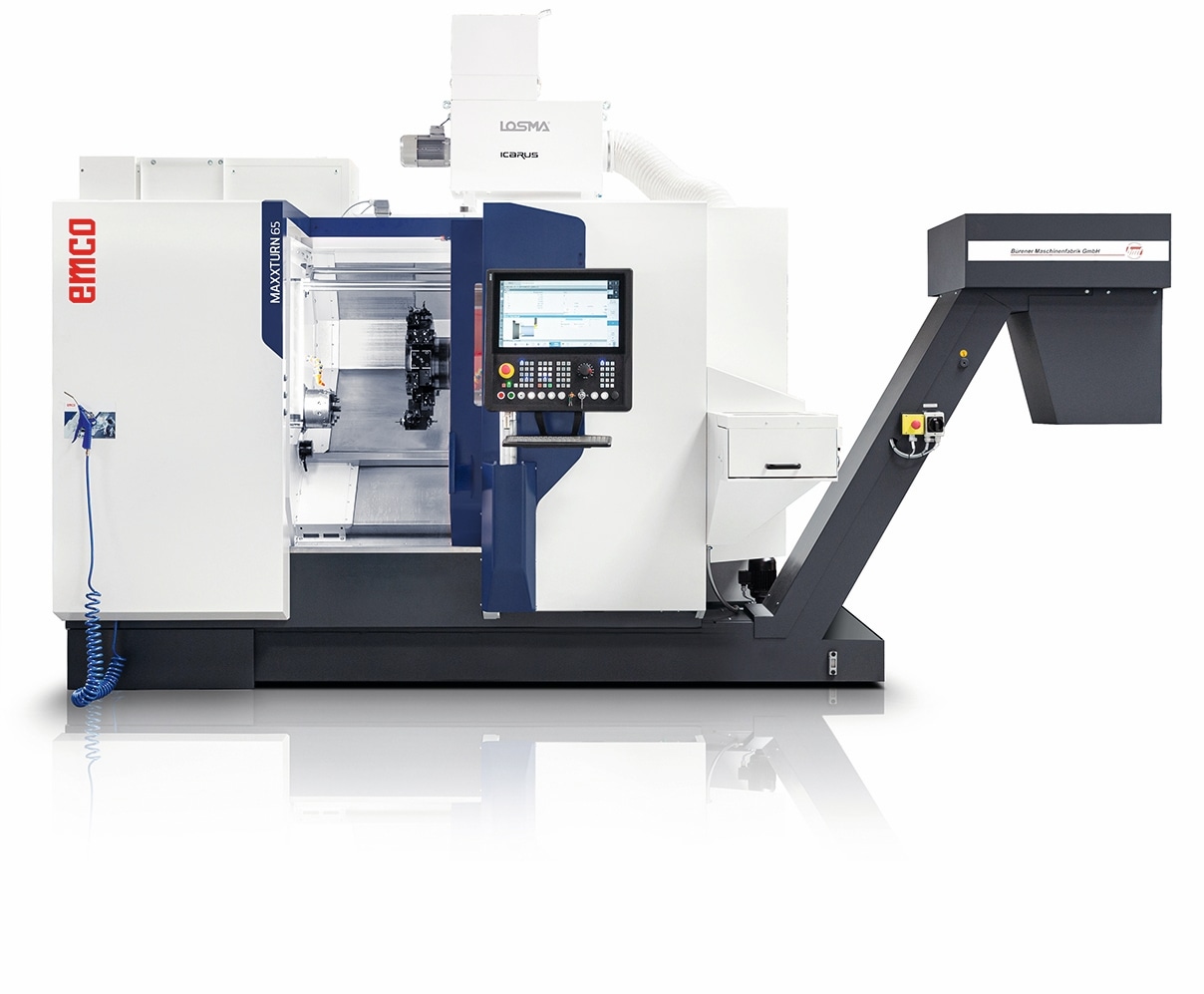

So wurde die Drehmaschine ‘Maxxturn 65 G2‘ einem Redesign unterzogen. Dank Modulbauweise bietet diese vielfältige Möglichkeiten für spezifische Kundenanforderungen. Hohe Antriebsleistungen und optimierte Drehmomentverläufe von Haupt- und Gegenspindel sichern die Wirtschaftlichkeit bei der Zerspanung von Stahl bis Aluminium. Zwölf angetriebene Werkzeuge und eine Y-Achse lassen komplexe Fräs- und Bohroperationen zu. Mit zahlreichen Automatisierungslösungen und dem digitalen Prozessassistenten ‘Emconnect‘ ist die Maxxturn 65 G2 auf dem neuesten Stand der Technik und das auch für deren mannarmen Betrieb.
Maschinenaufbau
Den Kern bildet das 40°-Schrägbett. Ausgeführt als extrem steife und kompakte Stahl-Schweißkonstruktion, schafft es die Grundlage für eine robuste und präzise Drehmaschine. Als Weiterentwicklung der Maxxturn 65 G1 überzeugt die Maschine mit modernem und innovativem Design. Die optimierte Integration des Späneförderers sorgt für kompakte Abmessungen. An Haupt- und Gegenspindel wirken Spindelmotoren, und das mit bis zu 5000 min-1 und bei bestmöglichen Rundlaufeigenschaften. Es gibt drei Hauptspindelgrößen: Standard-Ø 65 mm, BigBore-Ø 76 mm und SuperBigBore-Ø 95 mm.
Ein symmetrisch aufgebauter Spindelstock sichert gemeinsam mit Temperaturfühlern an den Lagerstellen und einer Flüssigkeitskühlung die Thermostabilität. Die C-Achsen sind ein Teil der Grundmaschinenausstattung und ermöglichen das Positionieren der Spindeln mit 0,001 °Auflösung. Das wiederum prädestiniert zum konturgenauen Fräsen. Auch lässt sich optional eine hydraulische Haltebremse aktivieren. Die ebenfalls im Grundmaschinenaufbau integrierte Y-Achse sorgt für sehr kurze Auskraglängen der Werkzeuge und damit für solide Dreh- und Bohroperationen sowie störkonturfreie Fräsoperationen. Absolute Messsysteme sind in den Vorschubmotoren in allen Linearachsen verbaut.
Maschinenkonfigurationen
Die Maxxturn 65 G2 ist in unterschiedlichen Versionen erhältlich:
- MT65 G2 M: mit Werkzeugantrieb, C-Achse und Reitstock
- MT65 G2 MY: mit Werkzeugantrieb, C-Achse, Y-Achse und Reitstock
- MT65-G2 SM: mit Gegenspindel, Werkzeugantrieb, C-Achse
- MT65-G2 SMY: mit Gegenspindel, Werkzeugantrieb, C-Achse, Y-Achse
Bei der MT65 G2 M wird der Reitstock auf die Rollenführungsbahn aufgebaut und kann über eine Länge von 500 mm automatisch verfahren. Eine Schlepplünette mit Ø 8 bis 101 mm ist optional verfügbar, das macht die Wellenbearbeitung noch flexibler.
Bei der MT65 G2 SM sitzt der Gegenspindelstock auf einer eigenen Rollenführungsbahn und kann über 580 mm Länge automatisch verfahren. Die Gegenspindel wird durch einen integrierten Spindelmotor (ISM) mit Flüssigkeitskühlung angetrieben. Ein hubüberwachter Teileausstoßer transportiert Fertigteile sicher ab.

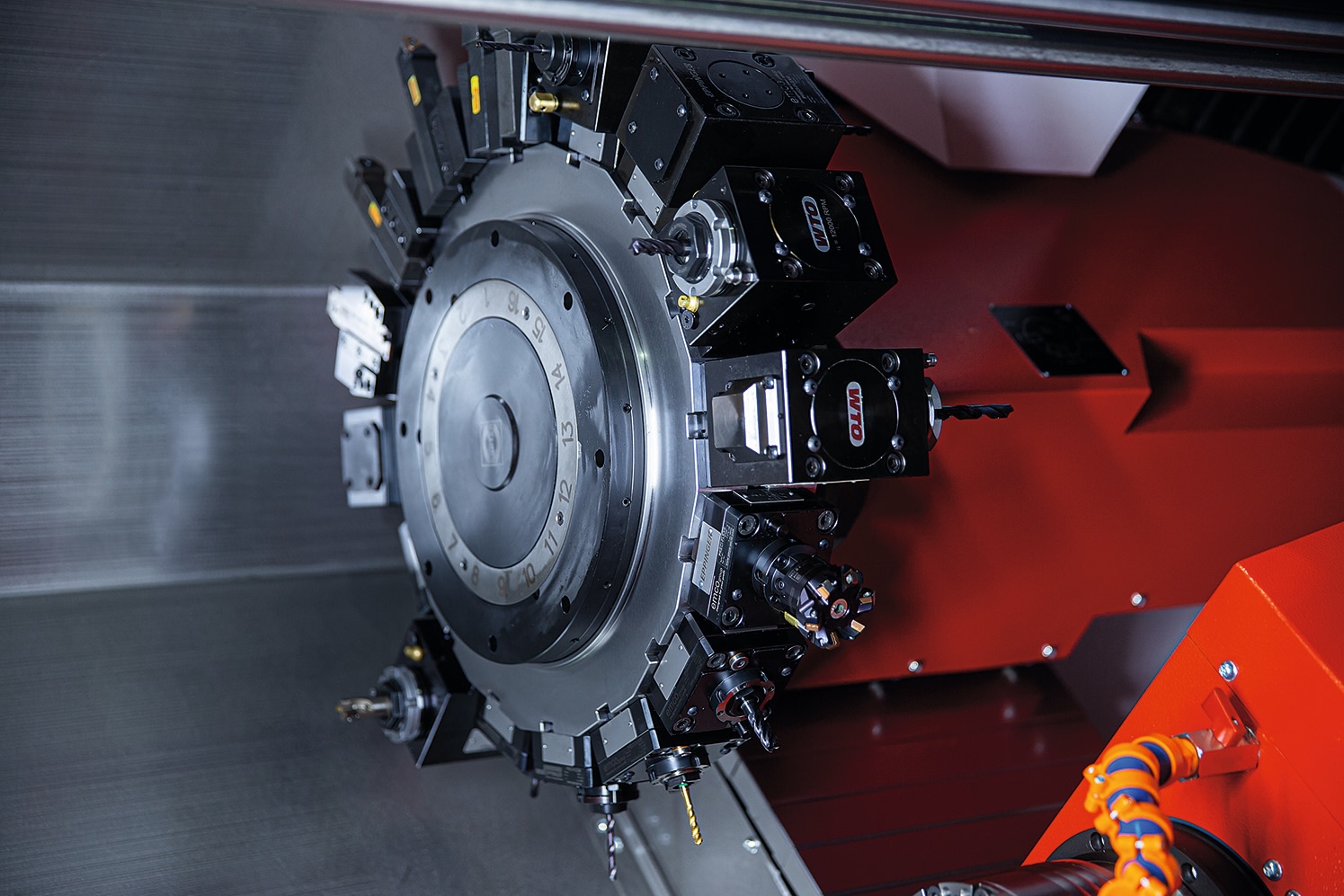

Zudem steht ein 12-fach-VDI30-Revolver (optional VDI 40) mit Ein-Motoren-Technik zur Verfügung. Ein Servomotor treibt die angetriebenen Werkzeuge sowie die Schwenkbewegung an – kein Abheben und die Durchschaltung mit Richtungslogik sind die Folge. Jede Station kann angetriebene Werkzeughalter aufnehmen, alternativ lässt sich ein 12-fach-BMT55-Revolver mit Direktantrieb (bis 12.000 min-1) oder ein 16-fach-BMT45-Revolver integrieren.

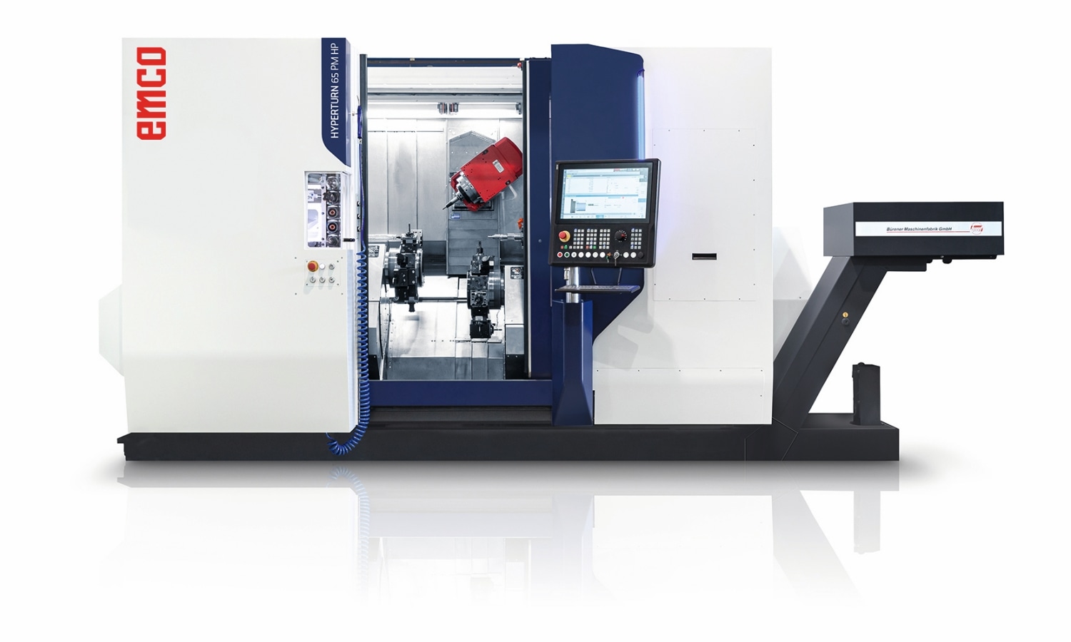

Ebenfalls auf der EMO präsent war das Drehfräszentrum ‘Hyperturn 65 Powermill HP‘. Mit zwei Drehspindeln, einer Frässpindel mit Werkzeugwechsler und Magazin sowie zwei unteren Werkzeugrevolvern mit jeweils zwölf Positionen ist es Emcos Lösung für die flexible Serienproduktion komplexer Werkstücke in der Automobilindustrie mit Fokus auf E-Mobilität, in der Medizintechnik, in der Landtechnik, in der Luftfahrtindustrie und weiteren Branchen.
Die HT65 PM HP ergänzt die HT65-PM-Serie um eine Variante mit zwei zusätzlichen unteren Werkzeugrevolvern und einem in X/Y/Z-Richtung verfahrbaren Fräsantrieb. Somit kann jeder der Revolver auch komplexe Fräsoperationen durchführen. Aufgrund der insgesamt drei Werkzeugsysteme können bis zu drei Schneiden gleichzeitig zerspanen – was bei geeigneten Werkstücken für um bis zu 35 Prozent kürzere Zykluszeiten sorgt. Zudem stehen im Magazin ausreichend Werkzeuge für einen bedienerlosen Betrieb parat.

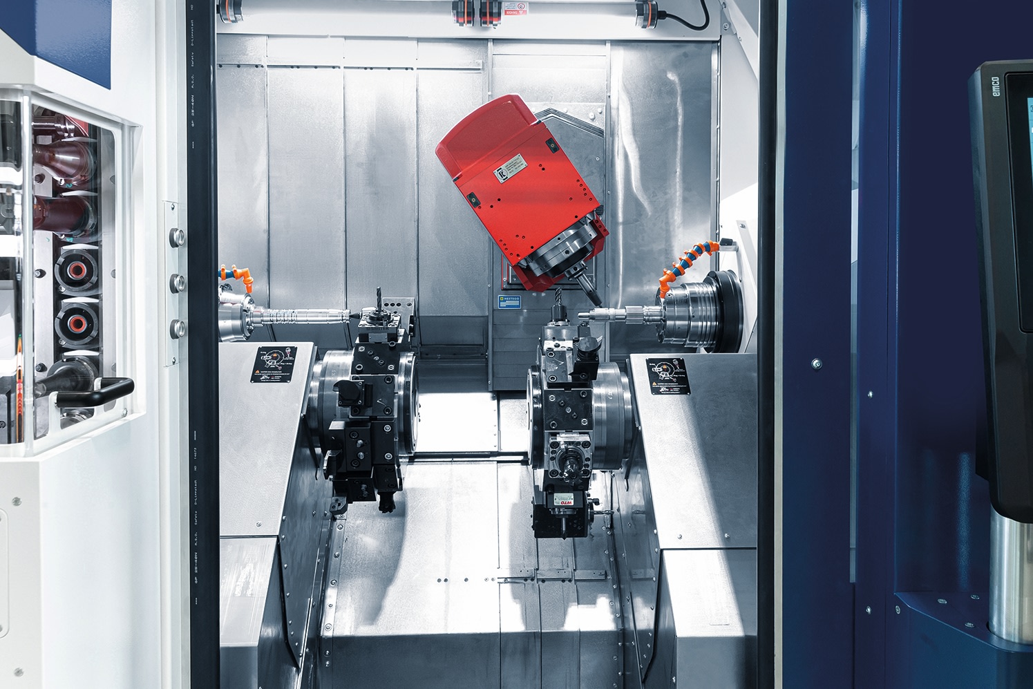

Mit dem linken unteren Revolver wird auf der Hauptspindel die erste Seite des Werkstücks bearbeitet. Mit dem rechten unteren Revolver wird auf der Gegenspindel die Rückseite des Werkstücks gefertigt. Werden die Werkzeugrevolver mit Zentrierspitzen oder Lünetten bestückt, lassen sich lange Wellen während der Komplettbearbeitung abstützen.
Mit der leistungsstarken Frässpindel samt umfangreichem Werkzeugmagazin können sowohl an der Haupt- als auch Gegenspindel Fräsoperationen in jeder beliebigen Winkellage oder Verzahnungsoperationen ausführen. Auch tiefe Bohrungen sind realisierbar. Bei Bedarf kann die Frässpindel aber auch Drehoperationen an beiden Spindeln durchführen.
