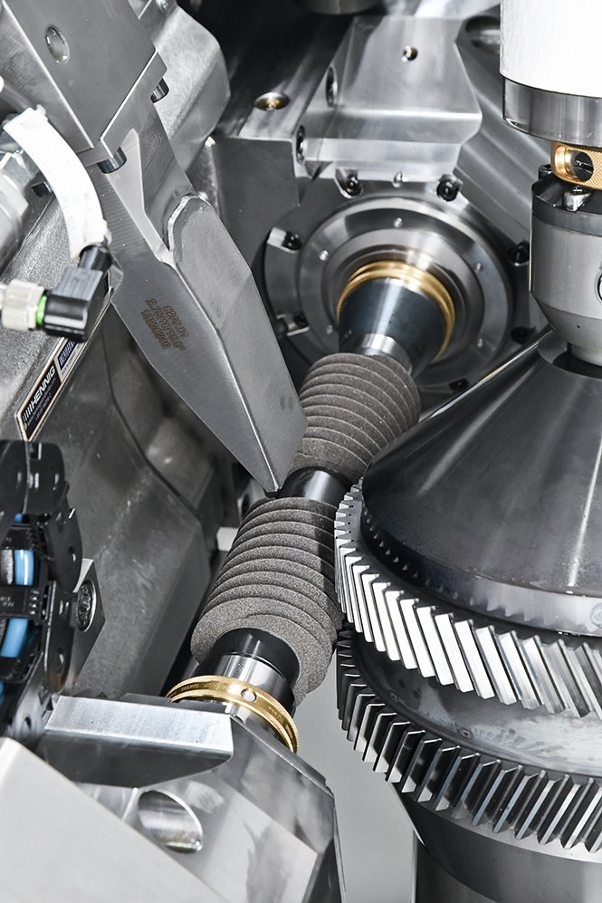

Robuste, abrichtbare CBN-Schleifschnecke© Liebherr
Möglich wird dies unter anderem durch die Entwicklung robuster Schneidstoffe, die den wirtschaftlichen Einsatz von Schleifschnecken mit einem sehr kleinen Durchmesser ermöglichen. Als Schneidstoffe werden Sinterkorund-Schleifmittel in dreieckiger oder stäbchenförmiger Ausprägung oder CBN (kubisches Bornitrid) in galvanischer oder keramischer Bindung verwendet. Je nach Anwendungsfall und Anforderungen kann Liebherr aus einem breiten Spektrum den optimalen Schneidstoff anbieten.
Für einen möglichst geringen Werkzeugüberlauf werden zwei Schleifschnecken eingesetzt, deren Steigungsrichtung jeweils der zu schleifenden Verzahnung entspricht: Die linksschräge Verzahnung am Doppelrad wird mit einer linkssteigenden Schleifschnecke, die rechtsschräge Verzahnung mit einer rechtssteigenden Schleifschnecke bearbeitet. Die beiden Schleifschnecken sitzen auf einem langen Dorn und werden von einer Software gesteuert, wobei die Bearbeitung der Zahnräder nacheinander erfolgt. Jede der beiden Schnecken kann das Werkstück sowohl schruppen als auch schlichten.

Beim Wälzschleifvorgang selbst wird zunächst die obere Verzahnung fertig geschliffen. Sie dient als Referenz für die Winkellage der beiden Verzahnungen zueinander. Über einen abgestimmten Einmittvorgang wird dann die untere Verzahnung sehr präzise lageorientiert zur ersten geschliffen. Die Bearbeitung in einer Aufspannung erzielt eine hervorragende Teilung, sprich, der Abstand von beispielsweise einer linken zur nächsten linken Zahnflanke wird nahezu perfekt. Auch die axiale Position der Zahnräder zueinander, der sogenannte Apex-Punkt, wird mit dieser Technologie sehr exakt erreicht.

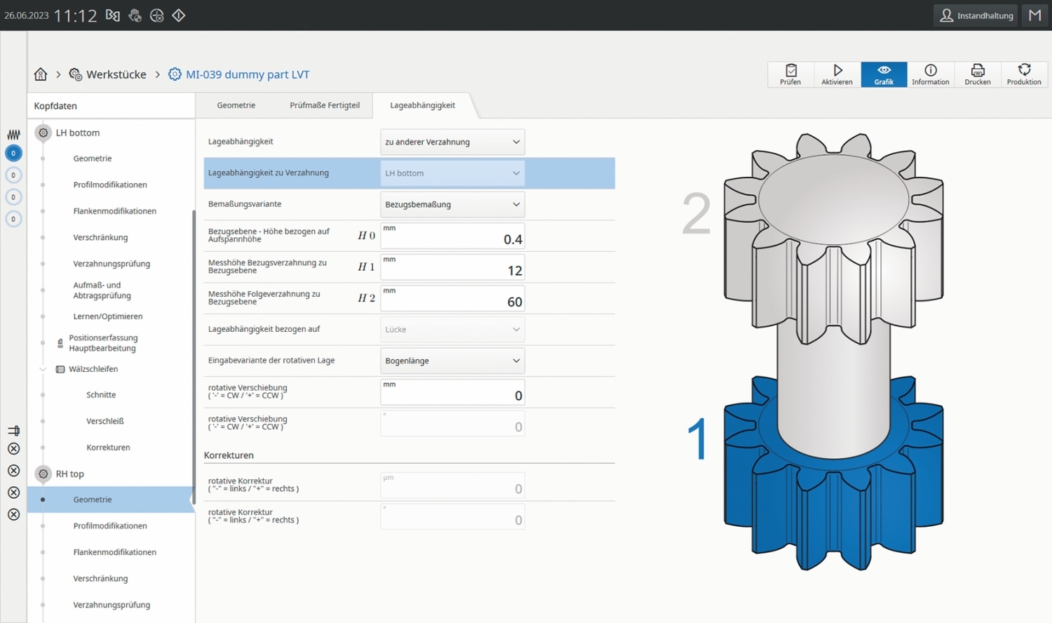

Einfach und intuitiv: das Wälzschleifen mit LHGearTec© Liebherr
Neben den schnelleren Bearbeitungszeiten hat das Wälzschleifen gegenüber dem Profilschleifen weitere Vorteile: Das Verfahren ist robuster gegen Aufmaßschwankungen und Wärmebehandlungsverzüge. Neben dem präzisen Apex-Punkt erzielt es eine höhere Genauigkeit auch bei der Winkellage (Index) der beiden Verzahnungen zueinander. Ebenso verbessert es die Oberflächenrauheit und bietet mehr Stabilität beim Schleifen der Zahnfußkontur. Die Einzel- und Summensteigungsqualität ist dank des kontinuierlichen Prozesses hoch. Auch topologische Modifikationen wie gezielte Endrücknahmen oder verschränkungsfreies Schleifen sind wirtschaftlich herstellbar. Zudem ist das Risiko für Schleifbrand geringer.

Für das Wälzschleifen von Doppelschrägverzahnungen braucht es einen leistungsstarken und dynamischen Schleifkopf mit Gegenlager, der die Bearbeitung sowohl mit kleinen als auch langen Schleifschnecken erlaubt. Hierfür eignet sich der neue Schleifkopf ‘GH 240 CB‘ von Liebherr. Er besitzt Haupt- und Gegenlager und erreicht eine maximale Spindeldrehzahl von 12.000, optional sogar 17.000 min-1. Ebenso wichtig ist eine Software mit einfachen und verständlichen Eingabe- und Korrekturmöglichkeiten, die für Doppelschrägverzahnungen ausgelegt ist und es erlaubt, die einzelnen Räder und ihre Winkellage zueinander zu korrigieren. Bei entsprechender Programmierung ermöglicht die Nachschleiffunktion sogar die Herstellung des ersten Teils als Gutteil.
