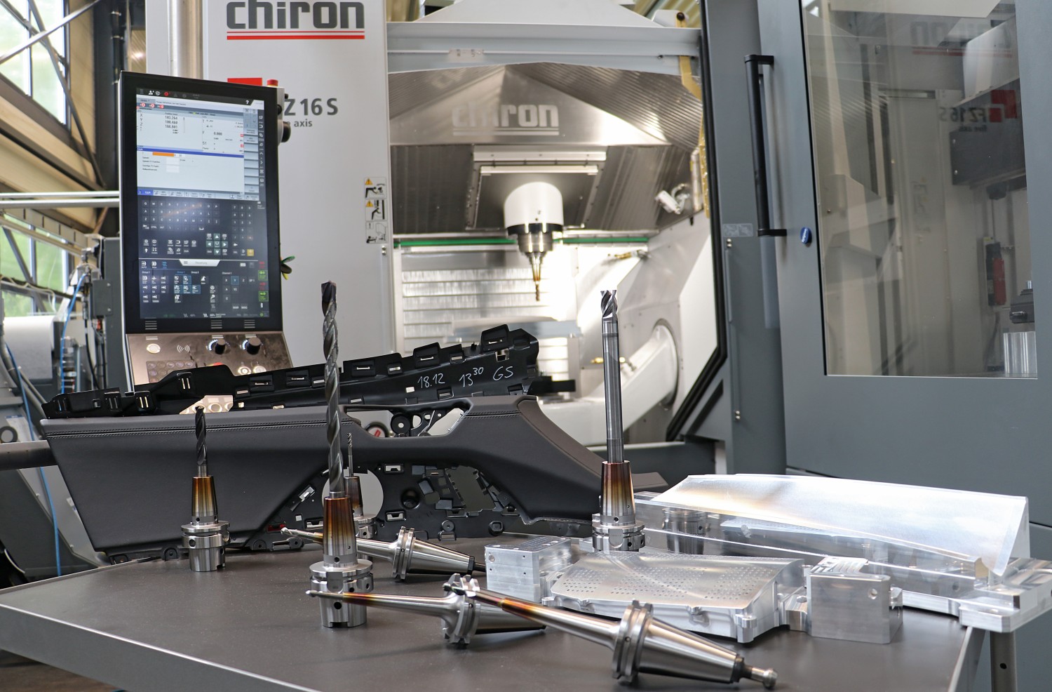

Zu den modernen Bearbeitungszentren bei Greidenweis gehört eine fünfachsige Chiron FZ 16 S, automatisiert mit dem neuen Chiron-Handlingsystem VariocellPallet. Im Vordergrund: typische Bauteile und Haimer-Schrumpfaufnahmen© Haimer

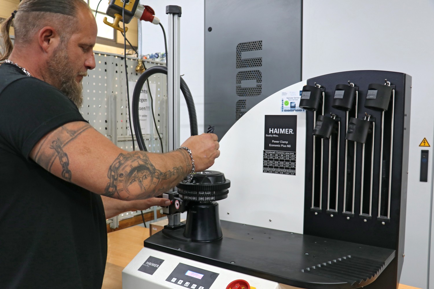

Um bei der Herstellerwahl keinen Fehler zu machen, lud er mehrere Anbieter ein, ihre Produkte, also Werkzeugaufnahmen und Schrumpfgeräte, zu präsentieren. „Haimer kam mit einem Vorführ-Van auf unser Gelände“, erinnert sich der Fertigungsleiter. „Das Fahrzeug enthielt einen breiten Querschnitt des Produktportfolios, darunter verschiedenste Werkzeugaufnahmen und vor allem Schrumpffutter in sämtlichen Größen und Ausführungen. Jeder unserer Einrichter und Maschinenbediener konnte diese begutachten und den Schrumpfvorgang selber testen. Die Begeisterung unter meinen Kollegen war wirklich groß.“
Mit dem Hochleistungs-Schrumpfgerät Haimer Power Clamp Economic Plus NG lassen sich HM- und HSS-Werkzeuge schnell und einfach ein- oder ausschrumpfen© Haimer
So war die Entscheidung schnell gefallen: Greidenweis bestellte das Haimer Power Clamp Economic Plus NG, ein Hochleistungsschrumpfgerät für HM- und HSS-Werkzeuge von 3 bis 32 mm Schaftdurchmesser. Es ist einfach zu bedienen, was im Wesentlichen an der intelligenten NG-Spule liegt. Sie ist durch Drehen in Länge und Durchmesser auf die Größe des Schrumpffutters einstellbar und bringt die Hitze genau dorthin, wo sie benötigt wird.

Greidenweis ließ seine drei neuen Chiron-Bearbeitungszentren mit Haimer-Schrumpfaufnahmen ausstatten© Haimer

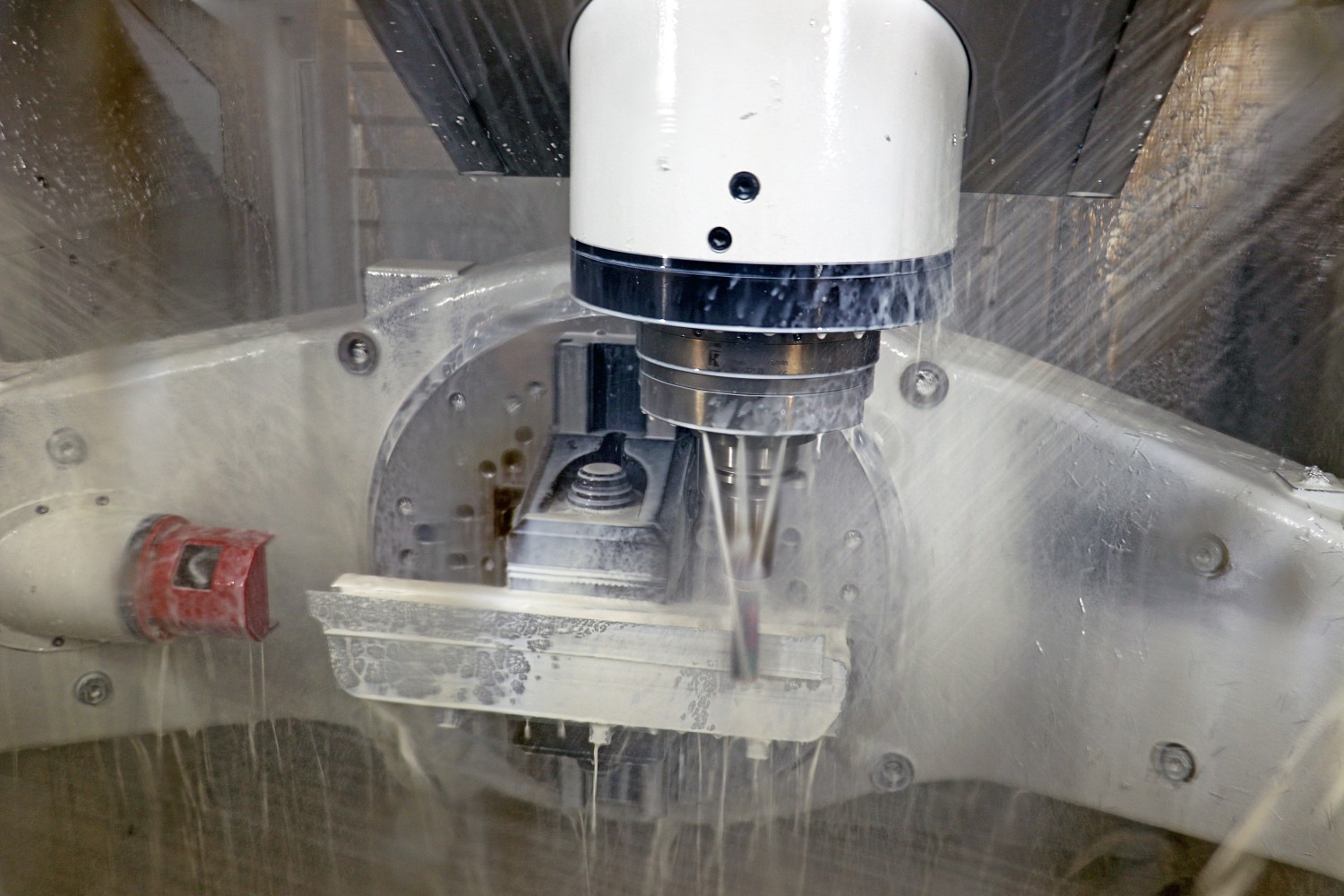

Als Beispiel nennt er den Auftrag über eine sechsstufige Anlage zum Herstellen einer Sonnenblende für ein E-Fahrzeug. Sie besteht aus einem etwa pizzagroßen Teil, das mit Stoff kaschiert, dann zusammengeklappt, verschweißt und gelabelt wird. Ein Kernbestandteil der Anlage ist das Trennen des Stoffs von der Sonnenblende, wofür die Fertigungsabteilung ein Stanzwerkzeug baut. Dieses ist aus gehärtetem Stahl (47 HRC), der auf einer Chiron Mill 1250 five axis bearbeitet wird.
„Wir haben diese Hartbearbeitung mit einem Haimer-Anwendungsspezialisten diskutiert, der uns den Einsatz eines Power Shrink Chuck und eines Haimer-Mill-Vollhartmetall-Fräsers aus der Power-Serie – ein Fünfschneider mit 20 mm Durchmesser – empfohlen hat“, berichtet Fabio Neukirch. „Im Zusammenspiel mit der Maschine funktioniert das hervorragend. Das System hat die erforderliche Steifigkeit bewiesen, und auch die erreichte Werkzeugstandzeit war erfreulich. Damit ist es uns gelungen, etwa 50 Prozent der Kosten einzusparen, die wir beim externen Lieferanten hatten.“
