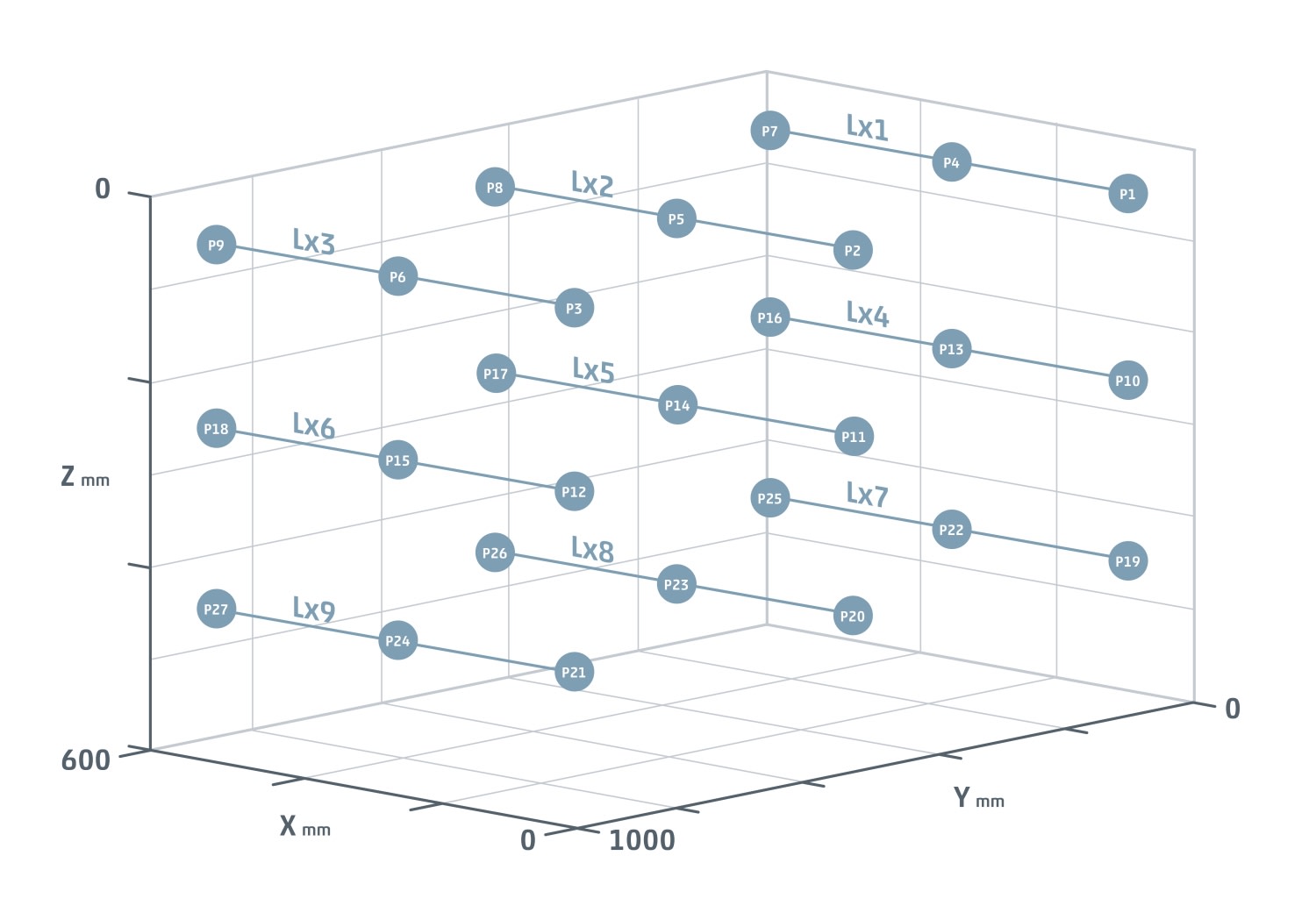

Grafik 1: In 27 Messpunkte diskretisierter Arbeitsraum mit den entsprechenden Bewegungsbahnen in X, Y und Z entlang der Messpunkte. An diesen Messpunkten werden mittels Impulshammer und triaxialem Beschleunigungssensor jeweils die direkten Nachgiebigkeitsfrequenzgänge in den drei translatorischen Maschinenrichtungen X, Y und Z ermittelt © Chiron

Zunächst wird der Arbeitsraum der Werkzeugmaschine in 27 Messpunkte diskretisiert (Zerlegung räumlicher Kontinua in kleine Abschnitte beziehungsweise einzelne Punkte). An diesen Messpunkten werden dann mittels Impulshammer und triaxialem Beschleunigungssensor die direkten Nachgiebigkeitsfrequenzgänge in den drei translatorischen Maschinenrichtungen X, Y und Z ermittelt.

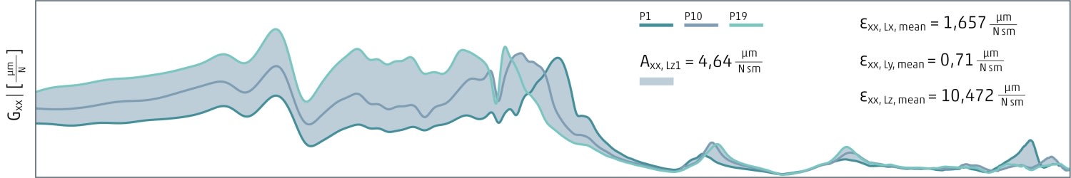

Um jetzt die Positionsabhängigkeiten der direkten Nachgiebigkeitsfrequenzgänge den translatorischen Bewegungsrichtungen X, Y und Z zuzuordnen, wird der Arbeitsraum entlang der 27 Messpunkte in geradlinige Bewegungsbahnen gegliedert (Grafik 1). Entlang jeder Bewegungsbahn kann jetzt die Differenzfläche von maximaler sowie minimaler direkter dynamischer Nachgiebigkeitsamplitude im betrachteten Frequenzbereich von jeweils drei Messpunkten je Bahn und Achse gebildet werden (Grafik 2). Diese Differenzfläche ist ein absolutes Maß der Veränderung der jeweiligen direkten dynamischen Nachgiebigkeit pro Bewegungsrichtung und zeigt die strukturellen Antworten der Maschine, nämlich die Änderungen der Amplitude und der Frequenzlage von Eigenfrequenzen entlang jeder Bewegungsbahn.
Um die absolute strukturdynamische Veränderung auch mit anderen Maschinenstrukturen vergleichen zu können, werden die jeweiligen Differenzflächen auf die Länge der zugehörigen geradlinigen Bewegungsbahn sprich des gemessenen Verfahrwegs in X, Y und Z bezogen. Über das Verhältnis der gemessenen und berechneten Differenzfläche A zum Verfahrweg in X, Y und Z definieren wir die spezifische (individuelle) strukturdynamische Sensitivität einer Maschine.
Grafik 2: Grafik oben: Die Differenzfläche der maximalen und minimalen direkten dynamischen Nachgiebigkeitsamplitude ergibt die absolute strukturdynamische Veränderung. Hier im Beispiel auf der Bewegungsbahn Lz1 mit den Messpunkten P1, P9 und P19 dargestellt. Grafik unten: Phasendiagramm zum Messvorgang© Chiron

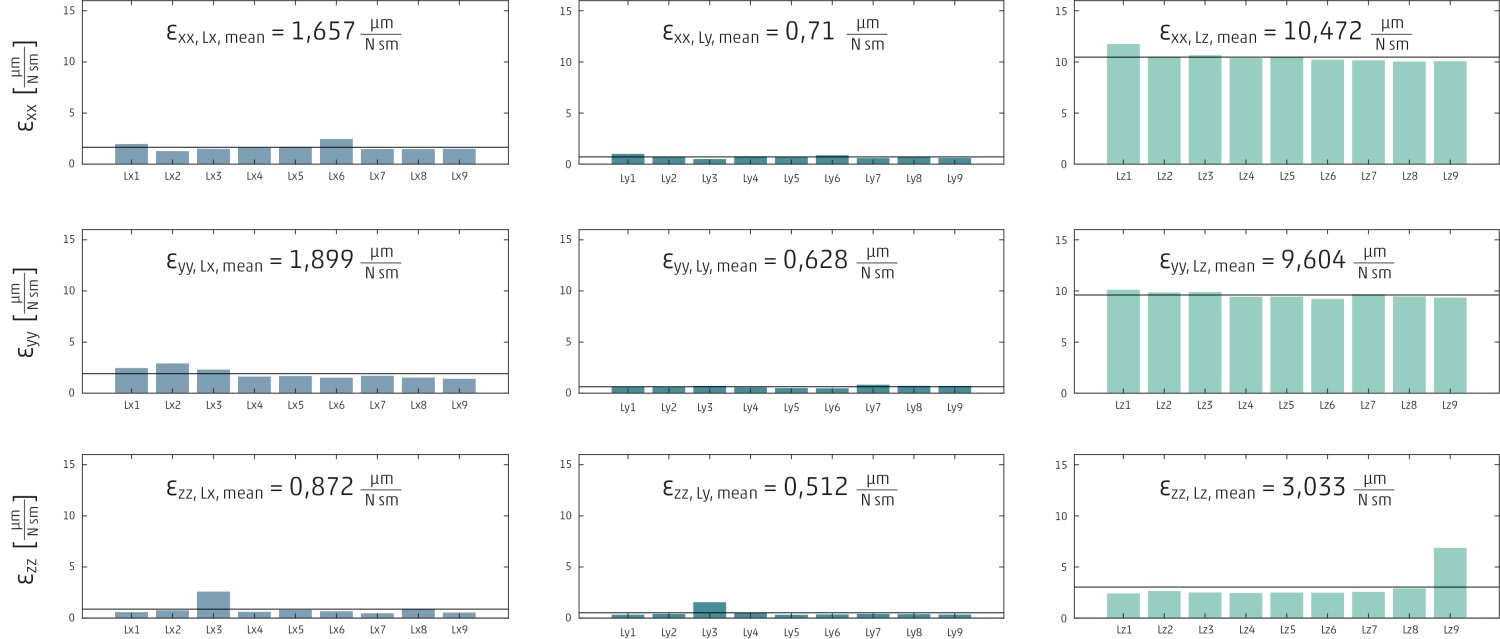

Die gewonnene Erkenntnis beim Messen der strukturdynamischen Sensitivität auf einem Chiron-Doppelspindel-BAZ ‘DZ 22‘ ist diese: Je größer die Veränderungen der Amplitude und der Frequenzlage einer Eigenfrequenz in Abhängigkeit der Bewegungsrichtung sind, desto größer ist die Differenzfläche. Kurz gesagt: Beim Schwingverhalten verändert sich was. Der arithmetische Mittelwert der absoluten strukturdynamischen Veränderungen und der strukturdynamischen Sensitivitäten pro direkter dynamischer Nachgiebigkeit und Bewegungsrichtung repräsentiert das absolute Änderungsmaß und die Sensitivität der direkten dynamischen Nachgiebigkeiten stellvertretend für die gesamte Bewegungsrichtung.
Das Ergebnis ist: Das Schwingungsverhalten einer Maschine hat jetzt ein Maß. Im Beispiel für die Verfahrwege in Z auf der Bewegungsbahn Lz1 mit den Messpunkten P1, P10 und P19 (Grafik 3) ist gut zu erkennen, dass die Veränderungen der dynamischen Nachgiebigkeiten Gxx und Gyy bei Variation der Z-Position am größten sind, sprich sensibler auf eine Änderung der Z-Position reagieren.
Und was fangen Konstrukteure, Entwickler und schließlich die Anwender jetzt mit diesen Erkenntnissen und Daten an? Patrick Schreyeck bringt es so auf den Punkt: „Uns ist es gelungen, eine für die Stabilität der Maschine – und in der Konsequenz auch für den Fertigungsprozess – so überaus wichtige Maschineneigenschaft wie die veränderliche dynamische Nachgiebigkeit mit einem Maß darzustellen. Wir können erstens qualitativ die strukturdynamischen Veränderungen einer Maschine bewerten, hier im Beispiel der Einfluss der Z-Bewegung auf die dynamische Nachgiebigkeit in X und Y. Wir können zweitens quantitativ mit den gebildeten Mittelwerten eine Vergleichbarkeit mit anderen Maschinentypen schaffen. Für unsere F&E-Arbeit bedeutet das exakte Simulationen mit aussagekräftigen Vorhersagen und bei der Messung am Prototypen eine zuverlässige Validierung. Für noch stabilere Schwingungsverhältnisse im gesamten Arbeitsraum der Maschine.“
Grafik 3: Strukturdynamische Sensitivität: Es ist gut zu erkennen, dass die Veränderungen der dynamischen Nachgiebigkeiten Gxx und Gyy bei Variation der Z-Position am größten sind (grüne Balken), sprich sensibel auf eine Änderung der Z-Position reagieren© Chrion
