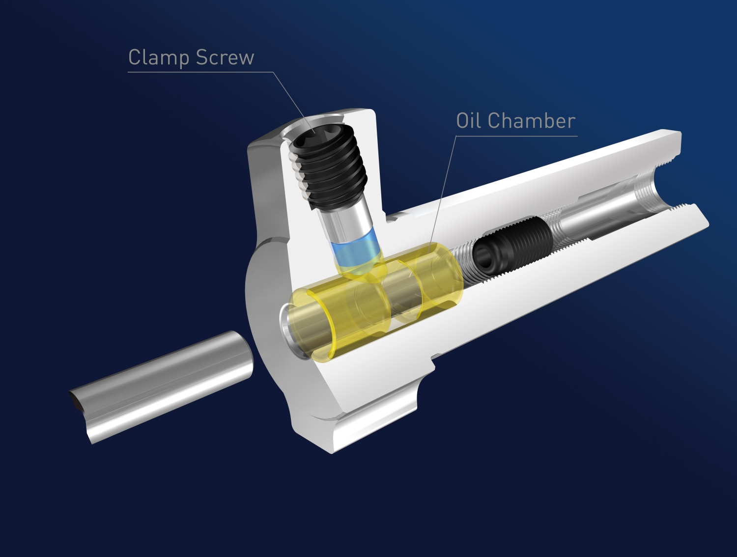

Schnittdarstellung des Hydrodehnspannfutters ‘Lathe Typ B‘ von BIG Daishowa© BIG Daishowa
Auch auf die Dämpfung wurde geachtet
Die Produktpalette von BIG Daishowa wird mit dem Hydrodehnspannfutter Typ B erweitert und ergänzt die bereits bestehenden Typen Standard, F und R. Diese bieten jeweils unterschiedliche Spannmöglichkeiten und Designs, um eine hohe Anpassungsfähigkeit an die individuellen Bedürfnisse der Maschinen zu gewährleisten.
Hydrodehnspannfutter sind für ihre präzise Performance beim Drehen bekannt und bieten neben einer hervorragenden Wiederholgenauigkeit auch eine ausgezeichnete Dämpfung. Sie sind kompatibel mit führenden NC-Drehmaschinenmarken wie Citizen, Star, Tsugami und Tornos und ermöglichen einen sicheren und schnellen Werkzeugwechsel mit einem Sechskantschlüssel, was die Effizienz und Sicherheit im Betrieb erheblich verbessert.
