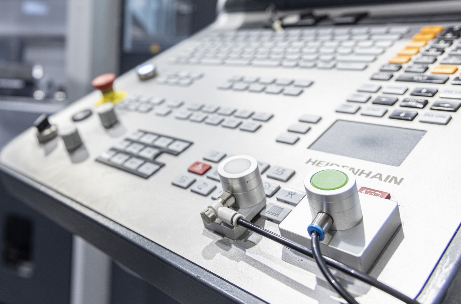

Die Garant Turntable ermöglicht es, mit wenig Aufwand auch ältere CNC-Fräsmaschinen und Bearbeitungszentren mit einer Automatisierung nachzurüsten und deren ungenutzte Kapazitäten zu aktivieren. Denn alternativ zur Automatisierungsschnittstelle kann die Garant Turntable über einen auf dem Bedienpult installierten Aktuator und eine externe Steuerung der Beladeöffnung betrieben werden. Der Aktuator startet den Zerspanungsprozess; die externe Steuerung öffnet und schließt die Beladeöffnung.

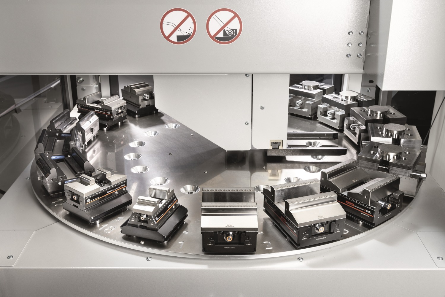

Garant Turntable fasst 18 Spannmitteln. Ein platzsparender Rüst- und Spannmittelwagen mit separater Arbeitsfläche erleichtert das Rüsten© Hoffmann
Garant Turntable bestückt die Maschine entweder durch ein seitliches Beladefenster oder frontal durch die Maschinentüre. Für die Frontalbeladung wird die Anlage mithilfe einer Verschiebeeinheit vor der Maschine platziert; bei Nichtgebrauch wird sie zur Seite geschoben. Das System erlaubt den Betrieb im Bestückungsmodus mit 6, 9 oder 18 bzw. 8, 12 oder 24 Spannmitteln. Dadurch sind verschiedene Aufspannungen möglich.

Ohne Automatisierungsschnittstelle startet ein Aktuator die Maschine© Hoffmann
