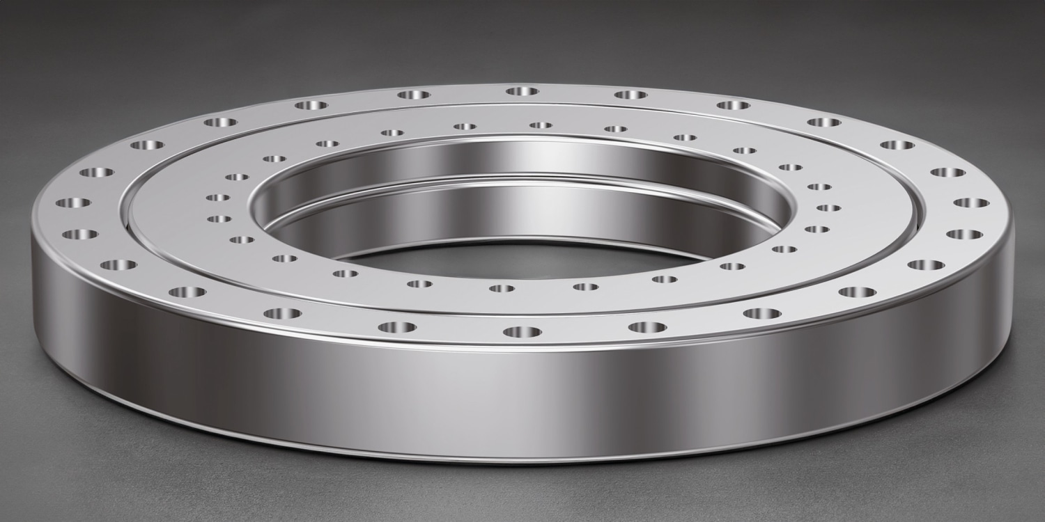

THK hat das Rollenlager RT so ausgelegt, dass es in Werkzeugmaschinen hohe Drehzahlen erträgt und die Gesamtsteifigkeit des Systems Maschine möglichst effektiv unterstützt. Mit seiner zweireihigen Anordnung der Rollen in Axialrichtung und der einreihigen Anordnung in Radialrichtung ist das Lager prädestiniert für die Ausrüstung von Drehtischen für Fünfachs-Maschinen© THK
Mit dem Rollenlager RT stellt THK ein neues Wälzlager vor, das sich dank seiner hohen Steifigkeit und der Fähigkeit, hohe Drehzahlen zu unterstützen, ideal für eine Vielzahl von Anwendungen eignet, die präzise und stabile Bewegungen erfordern. Mit seinem Dpw × N-Wert von 300 000 (Teilkreisdurchmesser der Wälzkörper × Drehzahl) trägt das Lager zu kürzeren Maschinentaktzeiten bei, indem es den Drehtischen in multifunktionalen Maschinen höhere Drehzahlen ermöglicht.
Ausgelegt für hohe Steifigkeitswerte
Das Rollenlager hat eine hohe Momentensteifigkeit durch die zweireihige Anordnung der Rollen in Axialrichtung und die einreihige Anordnung in Radialrichtung, wodurch es sich optimal für Drehtische von fünfachsigen Werkzeugmaschinen eignet. Befestigungsbohrungen in den Innen- und Außenringen des Lagers ermöglichen eine einfache Montage. Zusätzliche Bauteile zur Befestigung werden nicht benötigt, und das Produkt kann direkt am Maschinengehäuse befestigt werden.
Um möglichst vielen Erfordernissen zu entsprechen, wird das Rollenlager RT in drei Baugrößen mit Innendurchmesser-Werten von 160 bis 580 mm angeboten© THK
Passende Baugrößen speziell für Werkzeugmaschinen
Entsprechend dem Einsatzzweck wird das Rollenlager RT in drei Baugrößen mit einem Innendurchmesser von 160 bis 580 mm angeboten. Die dynamischen axialen Tragzahlen betragen dabei 83,3 bis 366 kN und die dynamischen radialen Tragzahlen 41,7 bis 168 kN.
