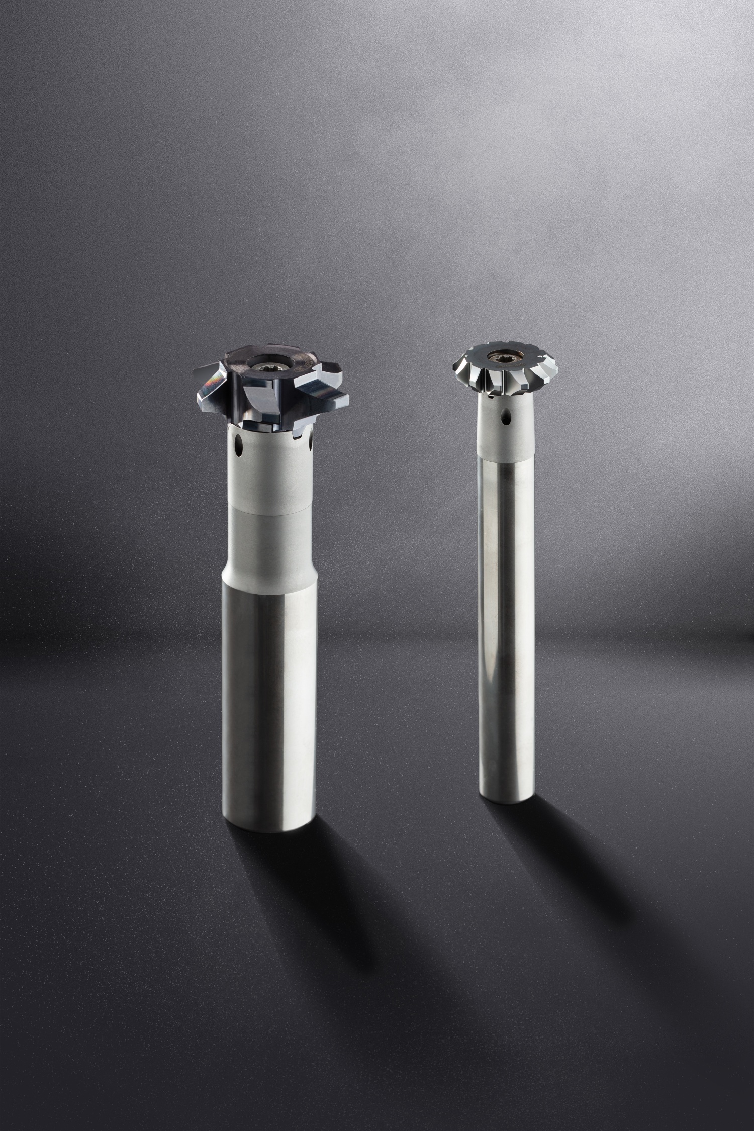

Die Paul Horn GmbH bietet mit ihrem Werkzeug-Konfigurator (HTC – Horn Tool Configurator) die Möglichkeit, Verzahnungsfräser in kurzer Zeit zu gestalten und zu liefern. Horn fokussiert hierbei das eigene Zirkular-Frässystem. Mit dem HTC-System kann man alle Verzahnungsprofile bis Modul 3 automatisch als Werkzeug-Zeichnung generieren.

Das Zirkularfrässystem von Horn ist dafür ausgelegt, schnell, prozesssicher und mit guten Oberflächenergebnisse Verzahnungen zu erzeugen© Horn/Sauermann
Nach der Anfrage durch den Kunden bietet das HTC-System von Horn die Möglichkeit, alle Verzahnungsprofile bis Modul 3 automatisch als Werkzeug-Zeichnung zu generieren. Die längere Konstruktionsphase entfällt hierbei. Das System ermöglicht die Angebotserstellung innerhalb eines Arbeitstags. Angebote mit technischer Zeichnung stehen am nächsten Arbeitstag zur Verfügung. Durch das Greenline-Verfahren bietet Horn eine Lieferzeit innerhalb von fünf Arbeitstagen. Hierbei ist die Stückzahl auf eine Losgröße von maximal 50 Stück begrenzt, die Zeichnungsfreigabe durch den Kunden vorausgesetzt.
Horn bietet mit dem Werkzeug-Konfigurator HTC (Horn Tool Configurator) die Möglichkeit, solche Verzahnungsfräser in besonders kurzer Zeit zu liefern© Horn/Sauermann

Das Zirkularfrässystem bietet Horn zufolge dem Anwender eine Reihe von Verfahrensvorteilen: Es ist schnell, prozesssicher und erzielt gute Oberflächenergebnisse. Dabei taucht das auf einer Helixbahn geführte Werkzeug schräg oder sehr flach in den Werkstoff ein. Dadurch lassen sich beispielsweise Gewinde in reproduzierbar hoher Qualität herstellen.
Im Vergleich zur Bearbeitung mit Wendeschneidplatten bei größeren Durchmessern oder VHM-Fräsern bei kleineren Durchmessern sind Zirkularfräser in der Regel wirtschaftlicher. Sie haben ein breites Einsatzgebiet. Sie bearbeiten Stahl, Sonderstähle, Titan oder Aluminium und Sonderlegierungen. Die Präzisionswerkzeuge eignen sich besonders für die Prozesse Nutfräsen, Bohrzirkularfräsen, Gewindefräsen, T-Nutfräsen, Profilfräsen sowie Verzahnungsfräsen. Sie überzeugen aber auch in Sonderanwendungen wie dem Fräsen von Dichtnuten oder bei der Pleuelbearbeitung, so der Hersteller.
