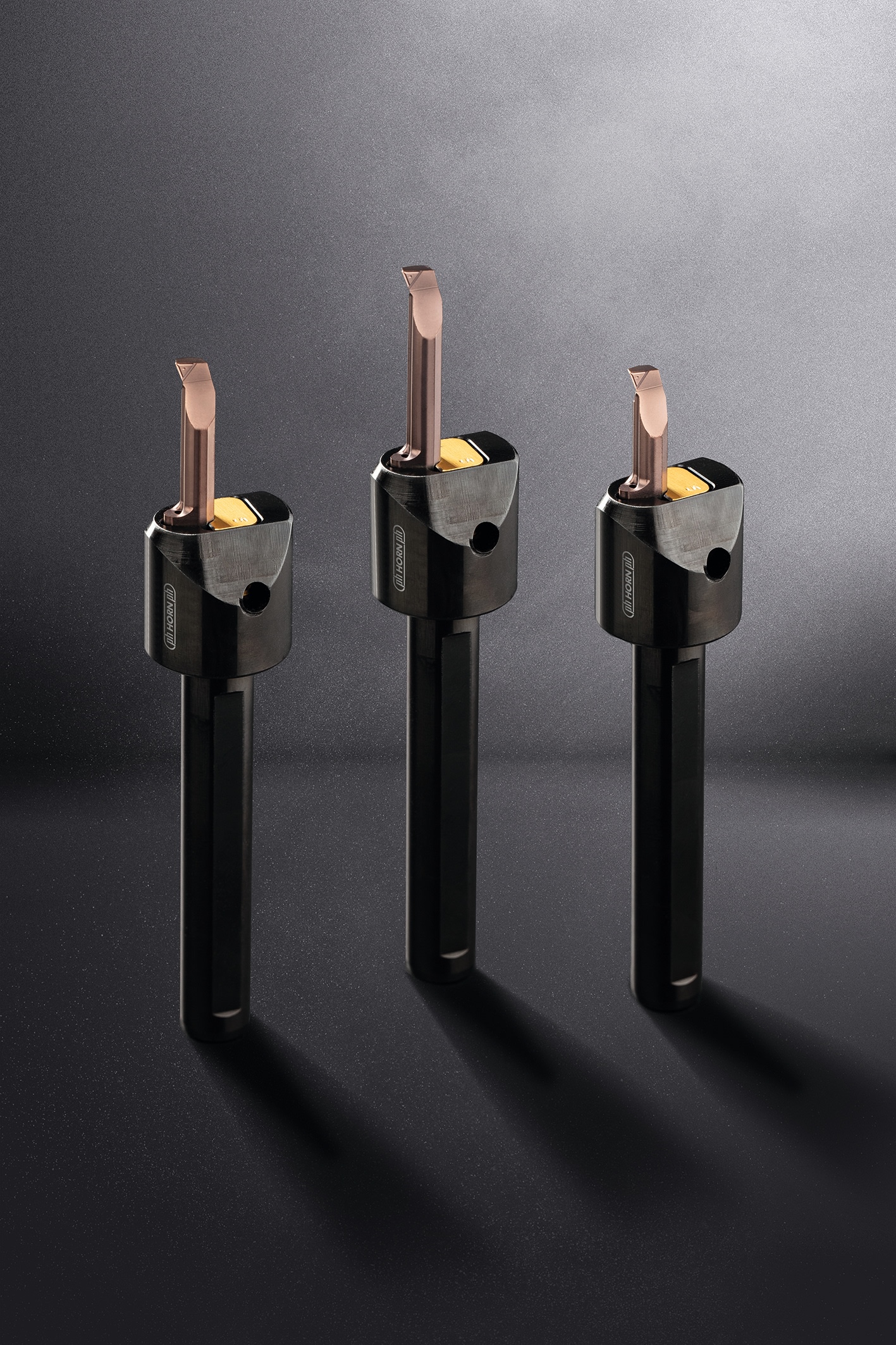

Die neue Supermini-Generation von Horn mit gesinterter Spanformgeometrie sorgt bei Rich Präzision dafür, dass die Späne zuverlässig abgeführt werden und hat somit die Prozesssicherheit deutlich erhöht© Horn/Sauermann

Für die Drehbearbeitungen an dem Bauteil werden mehrere unterschiedliche Horn-Systeme verwendet. Für das Innenausdrehen kleiner Durchmesser setzt man bei Rich grundsätzlich auf das System ‘Supermini‘. Neben einem Präzisionsgewinde dienen ein Konus sowie eine weitere Passung zur µm-genauen Zentrierung der SX-Schnittstelle.
Das Drehen des Konus sowie der Passung übernimmt ein Supermini des Typs 105. „Der Drehprozess der sehr eng tolerierten Maße läuft stabil“, sagt Wolfgang Rich. „Doch ein Problem, das wir beim Innenausdrehen kleiner Durchmesser schon immer hatten, waren lange Späne, die sich um das Werkzeug wickeln. Egal, welcher Werkzeughersteller − dieses Problem hat jeder.“
Eine gesinterte Spanformgeometrie stellt nun die Spankontrolle sicher
Mit der neuen Generation des Superminis Typs 105 löste Horn das Problem, das sonst nur speziell gelaserte oder geschliffene Sonderschneidplatten in den Griff bekommen haben. „Horn hat es mit dem neuen Supermini des Typs 105 geschafft, das weltweit erste universelle Ausdrehwerkzeug für kleine Durchmesser mit gesinterter Spanformgeometrie zu entwickeln“, erklärt der Horn-Techniker Frank Blocher. Das Werkzeug biete im Einsatz eine hohe Prozesssicherheit durch die sehr gute Spankontrolle. Weil die Spanformgeometrie weit in den Eckenradius der Schneidplatte reicht, werde die Spankontrolle auch bei kleinen Zustellungen sichergestellt. Die Geometrie lasse sich universell für verschiedene Werkstoffgruppen einsetzen.
Im praktischen Gebrauch zeigen sich die Vorteile des neuen Systems ganz deutlich. Wolfgang Rich: „Das Problem mit umwickelnden Spänen war sofort gelöst. Wo wir mit dem Vorgängersystem noch manuell die Späne vom Werkzeug ziehen mussten, sind die feinen Späne durch die neue Geometrie im Spänekübel kaum noch sichtbar.“ Die Standzeiten bewegen sich Rich zufolge in dem gleichen Bereich wie die von Schneidplatten ohne Geometrie. Das Gleiche gelte auch für den Preis. Die neue Generation bewege sich hier auf nahezu ähnlichem Niveau.
